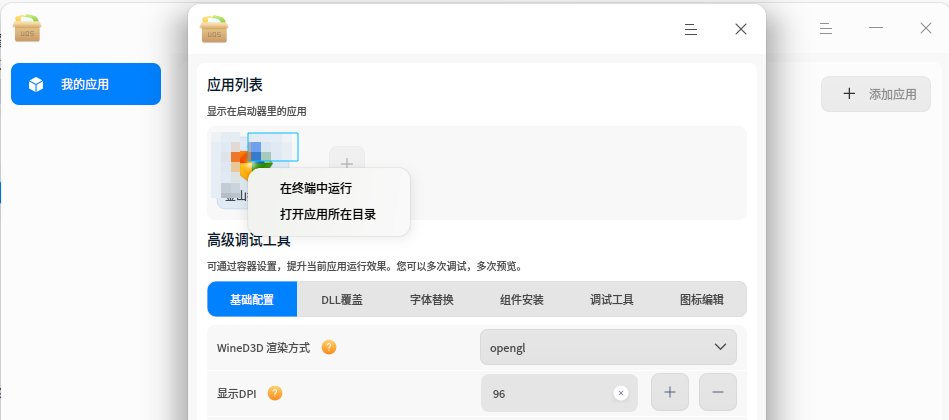

若发现程序无法启动,可尝试以下方式排查是否缺少32位显卡驱动
点击程序图标旁的【…】,选择【高级调试工具】,如下图:
在弹出的窗口中右键程序图标,选择【在终端中运行】,如下图:
若错误日志中出现加载/lib/i386-linux-gnu/路径下的文件失败,说明缺少32位显卡驱动
