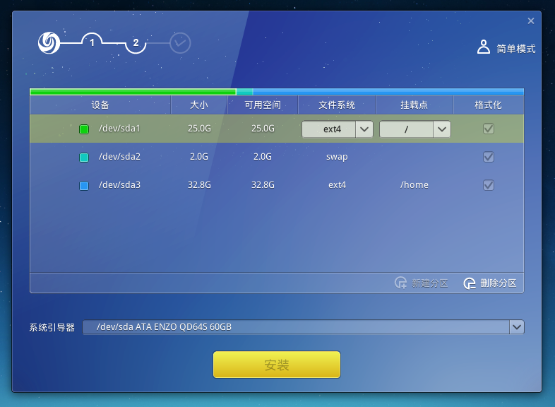

现在使用深度安装器安装Deepin 2014,用户只需要填写用户信息、选择安装的硬盘或者分区即可完成安装配置,无需手动分区大大降低了安装Linux系统的门槛,但是我们依然保留手动分区的专家模式,这次我们来简单的讲解安装器专家模式的操作。
挂载点设置
使用专家模式,需要你对Linux挂载点(分区)有一些了解,Linux所有挂载点的起源为/(根目录),那么/必须单独设置。用户数据存放在/home,为了用户数据安全,我建议单独设置/home。其他挂载点可不单独设置,/会自动调节他们的分区大小。此外部分用户可能还会需要设置SWAP分区,SWAP分区和Windows下的虚拟内存类似,主要作用是当电脑内存不足时,使用部分硬盘空间作为内存使用。
文件系统设置
挂载点还需要设置对应的文件系统,Linux使用的文件系统和Windows的不同,所以我们不能使用Windows的文件系统,这里我们推荐大家使用EXT4文件系统,因为该文件系统性能均衡、稳定。
空间设置
接下来我们需要设置挂载点的空间大小Deepin系统最少需要8G的硬盘空间,但是我们安装系统后需要安装一些软件,那么建议/最少分配25G的硬盘空间。/home是存放用户除程序以外的数据,那么我们应该尽可能多地把硬盘空间分给/home,我的做法是/以外的所有硬盘空间都分给/home。如果你的电脑内存较小,你可能需要设置SWAP,那么我建议内存2G 以下就设置为4G,如果内存超过4G就分2G或者不设置。
系统引导器安装
挂载点设置完毕后需要设置开机引导程序,如果你的主板使用UEFI,那么必须要求你的硬盘使用GPT,如果你的主板使用BIOS,那么你的硬盘必须使用MBR,安装器会默认帮你选择好方案,因此我们无需更改,如果我们手动修改为其他位置,会导致电脑无法启动。
 zh1
以上是完成专家模式的设置截图(Bios版本),选择“安装”即可开始系统的安装。
